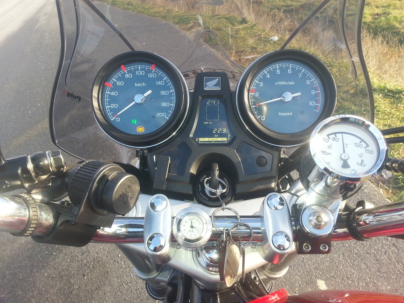

    Noch eine Berichtigung zu meiner Aussage von #27:
    Was für meine Seven Fifty zutrifft, kann ich nicht auf meine CB EX übertragen.
    Ich hatte ja geschrieben, dass ich den Ölkühler abdecke an kalten Tagen, weil keine Betriebstemperatur erreicht wird.
    Bei meiner CB EX ist diese Abdeckung nicht nötig.
    Ich habe heute, ohne Abdeckung, meine erste Fahrt in 2021 gemacht, bei plus 2 °, mit einem Ölthermometer, gemessen an der Ölablaßschraube. In der Stadt wurden 85° bis 90° erreicht. Auf der Landstraße und Autobahn 80° bis 85°. Das ist eine gute Betriebstemperatur.
    Ich fuhr dann noch testhalber mit abgedecktem Ölkühler ... und erreichte auf der Landstraße 100° ... und in der Stadt 110°.
    Wie hier schon einige Kollegen geschrieben haben, ist diese Abdeckung bei der CB EX nicht nötig. Sicherlich bei den anderen CBs mit gleichem Motor auch nicht.
    Es macht fast den Eindruck, dass es eine thermostatische Reglung für den Ölkühlerkreislauf gibt. Aber das glaube ich eigentlich nicht.
    Das Foto zeigt die Öltemperatur nach einer Landstraßenfahrt.
    Gruß, Hartmut
  • #57
    Hallo Harmut,
    Danke für diese ausführliche Information.
    Das deckt sich in gewisser Weise mit meinen Erfahrungen.
    Bei kaltem Wetter (ca. 5°) und nach über 30 oder 40 gefahrenen Km fühlt sich der Motor sowohl am rechten Getriebedeckel als auch an den Zyllinderköpfen muggelig warm an, wenn man mit der bloßen Hand dran fühlt.
    Die Hand kann man da nicht 10 Sekunden dran halten, ohne sich die Finger zu "verbrennen".
    Ich gehe dann davon aus, dass es innen dann ganz ordentlich warm ist (rein geschätzt: 70-80 °C ?).
    Also für mich heisst das summa summarum: den Hobel immer schön warm fahren, je kälter es draussen ist, umso länger. (Im Sommer 10 Km, im Winter bis zu 20 Km).
    Seltenes Hochdrehen (um den Motor über diese Drehzahlmöglichkeit zu "informieren"): im Sommer gerne auch mal bis 7.000 (seit letztem Jahr), im Winter wohl nicht mehr als 4.000 U/min.
    Alles aber nur geschätzt.
  • #58
    :)Mit der Hand schätzen ist gar nicht so ungenau. Man kann einen Metallgegenstand nur mit Schmerzen länger als 10 Sekunden mit der Hand anfassen, wenn er 60° heiß ist. Dann könnten im Motor schon 80° herrschen.
    Wer an seiner Haus-Heizanlage die Vorlauftemperatur ablesen kann ...und die hat 60°, tut das schon weh, wenn man die Heizkörper länger anfasst.
    Gruß, Hartmut
