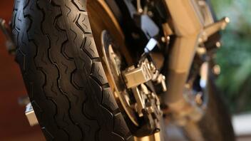

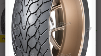

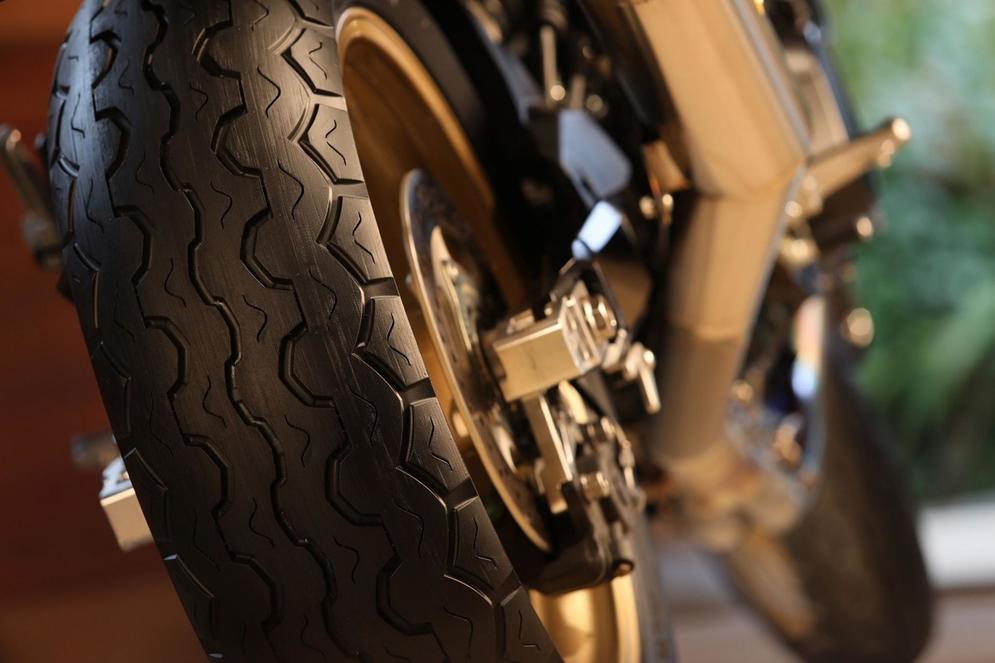

    Ich würde mir einen Reifen aussuchen, der für vorne und hinten die passenden Dimensionen hat. Der Mutant hat das nicht. Hinten nur 17". Bei dem TT passt glaub auch nur vorne. Davon ab glaub ich auch nicht, dass eine Verkehrskontrolle den TT akzeptieren würde. Die erwarten 110/80/18 bzw. 140/70/18 und wenn etwas anderes, dann nur mit Eintrag.
    In D kannst Du sicher noch 160/60 eintragen. Hier in CH dank der Felgenbreite nicht (ETRTO Liste).
