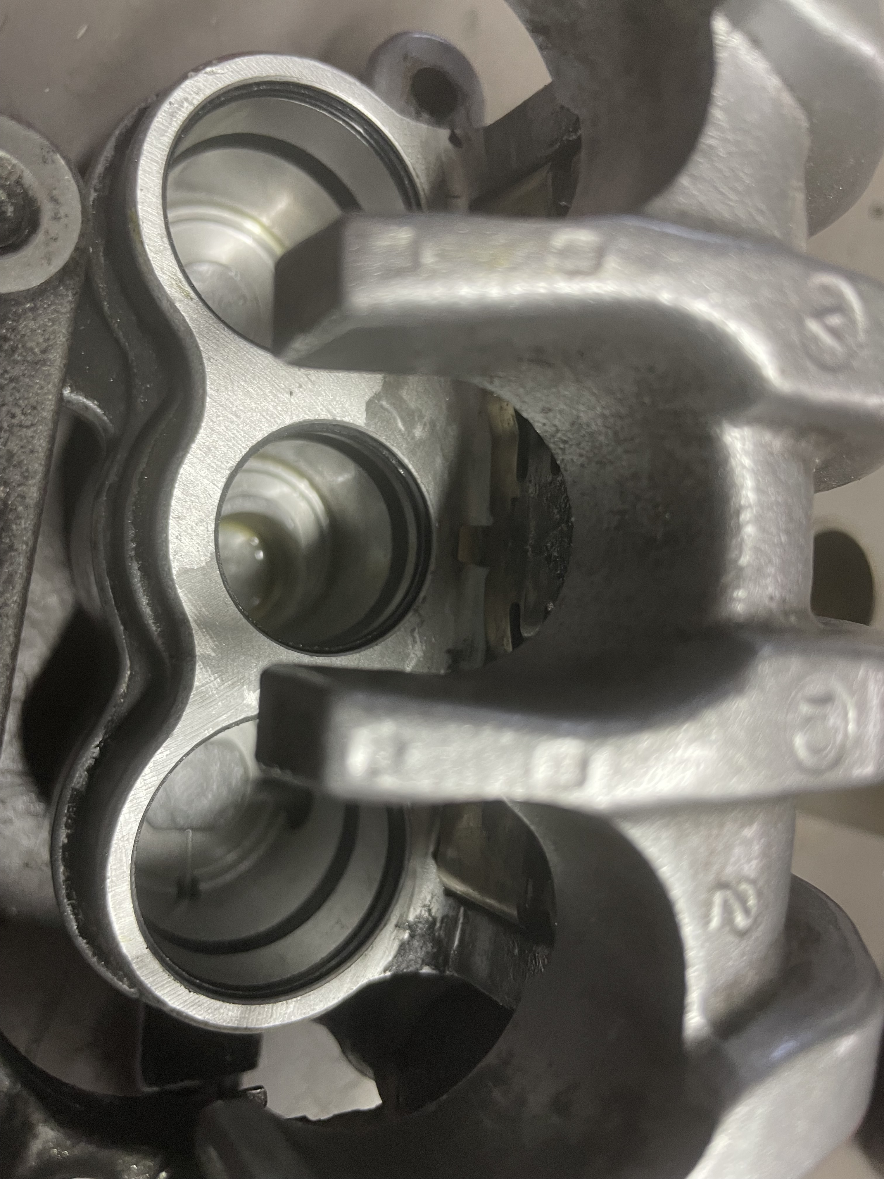

    Habe auch den T32 drauf und beim Wechseln noch gemerkt das vorne links die Zange klemmt 🧐
    Habe das Mistding zwei mal auseinander genommen bis ich neue Gummiringe gekauft habe, sah alles wie neu aus, aber jetzt läuft die CB das es eine Freude ist.
