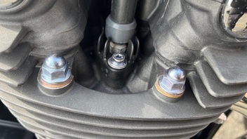

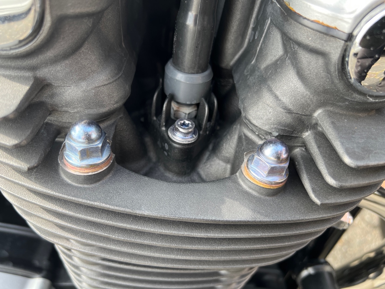

Nein stört mich nicht. Dachte mir nur, das evtl. der Motor viel zu heiss geworden ist.
#29 Alles anzeigenMeine CB1100rs ist zuletzt auch richtig heiss geworden.
Bin mir nicht sicher, aber waren die Schrauben am Zylinderkopf immer schon Hellblau? Oder ist das normal?
Moin ist bei meiner EX genau so
