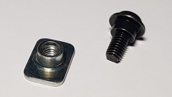

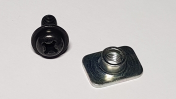

    Bevor die Schraube hinüber geht, ist es aber das Gewinde, in dem sie steckt, was aufgibt. Das kannst Du aber dann bei Bedarf austauschen, es ist eine Art "Gewindeklammer" aus Blech. Die Schraube macht einen starken Eindruck, sollte das aushalten. Wichtiger als der große Griff ist das große Kreuz am Schraubenzieher, denn dort kommt das Drehmoment auf die Schraube.

    von außen ein wenig WD40 auf das Gewinde sprühen, einwirken lassen, dann einen Kreuzschlitz-Schraubendreher PH2 nehmen und die Schraube lösen. Nun den kleinen Stift in der unteren Klammer vorsichtig bis zur ersten Rastung (ca. 2,5mm tief) eindrücken und die Klammer nach oben herausziehen. Auf den Stift in der Klammer achten. Sonst freut sich der HH.

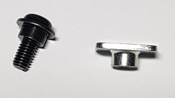

    mein Batterieplatikkasten wird von zwei Schrauben gehalten, die hier mit Foto belegte Metallschraube und eine weitere Plastikschraube auf der linken Seite, mit Plastikdübel als Gegenstück.
    Erst nach lösen beider Schrauben kann der Kasten raus, zumindest bei meiner EX 2015.
    Wünsche viel Erfolg und allen CB Freunden ein gutes neues Jahr.
