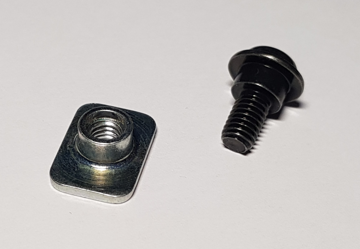

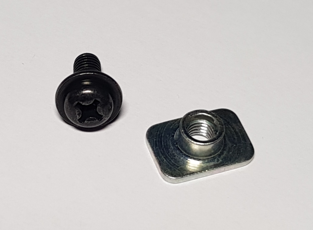

#12 Hallo, ich hole das Thema noch mal nach vorne: ich scheitere nämlich gerade an dieser einen Schraube, die die Schale über der Batterie fixiert. Die sitzt so fest, dass ich sie einfach nicht los kriege. Ich muss aber an die Batterie, um sie aufzuladen.
Ich bin kurz davor, diese Plastikschale mit roher Gewalt rauszubrechen. Aber vielleicht hat einer von euch noch eine Idee? Ich wäre dankbar...
Viele Grüße, Jens -

#17 Es ist nicht ganz verwunderlich, dass genau diese Schraube festsitzt. Das Gewinde wird von hinten unter dem Kotflügel mit Salz, Dreck etc. eingesaut, denn dort schaut das raus. Fand ich schon auch seltsam, diese Lösung...
Würde Dir emfpehlen, also von unten her auch mal etwas WD40 o.ä. draufzugeben und übr Nacht zu warten, dann dürfte das mit einem ausreichend großen Dreher und ein paar sachten Klopfschlägen sich wieder lösen. Das Öl dürfte von hinten besser ans Gewinde gelangen als von der Innenseite des Plastiktbehälters.

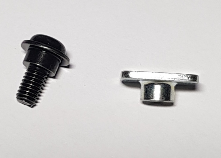

Bevor die Schraube hinüber geht, ist es aber das Gewinde, in dem sie steckt, was aufgibt. Das kannst Du aber dann bei Bedarf austauschen, es ist eine Art "Gewindeklammer" aus Blech. Die Schraube macht einen starken Eindruck, sollte das aushalten. Wichtiger als der große Griff ist das große Kreuz am Schraubenzieher, denn dort kommt das Drehmoment auf die Schraube.Zum Laden eine Anmerkung, wenn Du kein Ganzjahresfahrer bist oder in Deiner Umgebung wetterbedingt nicht sein kannst:

#18 von außen ein wenig WD40 auf das Gewinde sprühen, einwirken lassen, dann einen Kreuzschlitz-Schraubendreher PH2 nehmen und die Schraube lösen. Nun den kleinen Stift in der unteren Klammer vorsichtig bis zur ersten Rastung (ca. 2,5mm tief) eindrücken und die Klammer nach oben herausziehen. Auf den Stift in der Klammer achten. Sonst freut sich der HH.

mein Batterieplatikkasten wird von zwei Schrauben gehalten, die hier mit Foto belegte Metallschraube und eine weitere Plastikschraube auf der linken Seite, mit Plastikdübel als Gegenstück.
Erst nach lösen beider Schrauben kann der Kasten raus, zumindest bei meiner EX 2015.Wünsche viel Erfolg und allen CB Freunden ein gutes neues Jahr.
