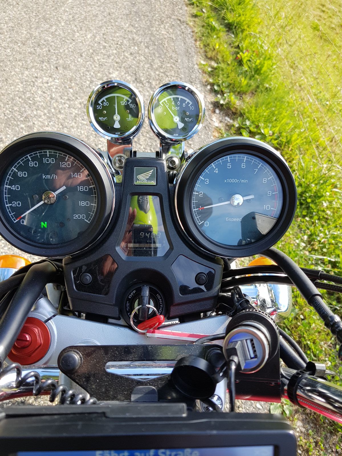

#24 Hallo, habe ein Update..
Ein Kumpel misst nun die Öltemperatur mit entsprechendem Equipment an der Ölwanne.
Wir haben mein RR Messer an der Vorgeschriebenen Stelle eingeschraubt und verglichen.
Wenn das RR Thermometer 40 Grad anzeigte, hatte das Öl in der Wanne bereits 95 Grad.
Beim genauen Inspizieren ist nun auch klar warum.
Vor dem RR Thermometer im Motor, sitzt ein Alublech so dass es mangels Ölkontakt garnicht richtig messen kann. Gut vielleicht die Gehäusetemperatur oder so :-//.....Warum man es bei Louis und Polo trotzdem verkauft weiß ich nicht. Es ist aber meines Erachtens Verarsche.
Nun werde ich versuchen bald ebenso ein entsprechendes Instrument mit passendem Abnehmer an der Ölwanne zu installieren. Louis und Polo verkaufen das leider nicht. Die verhökern an Gutgläubige lieber die RR und vergällen sich die Kundschaft.
Besagter Kumpel ist ein Fuchs und hat sich noch ein Ölthermostat versteckt hinter dem Ölkühler am richtigen der zwei Ölkreisläufe angebaut.

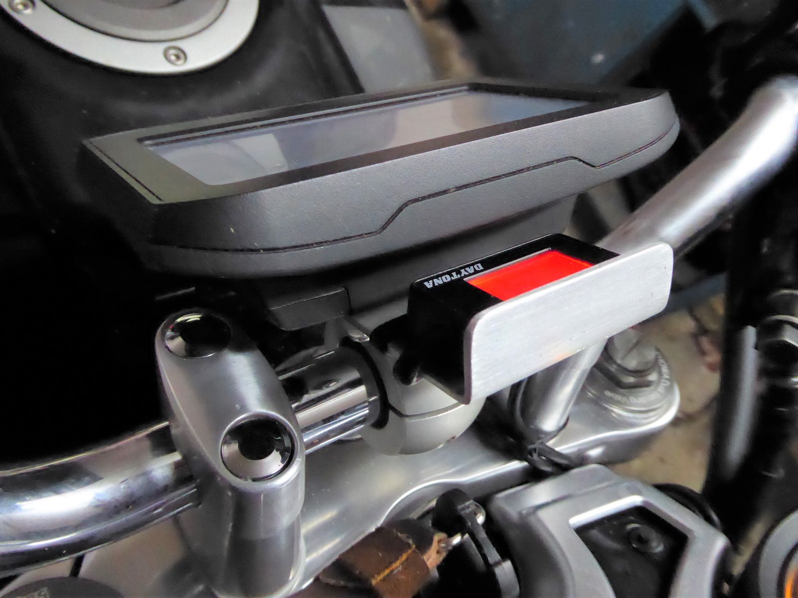

Jetzt such ich noch schöne Instrumente zum Anbauen an den Lenker....
LG Martin

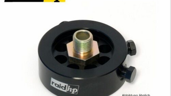

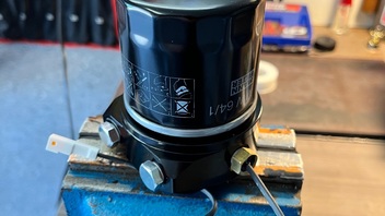

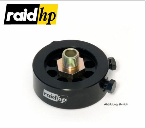

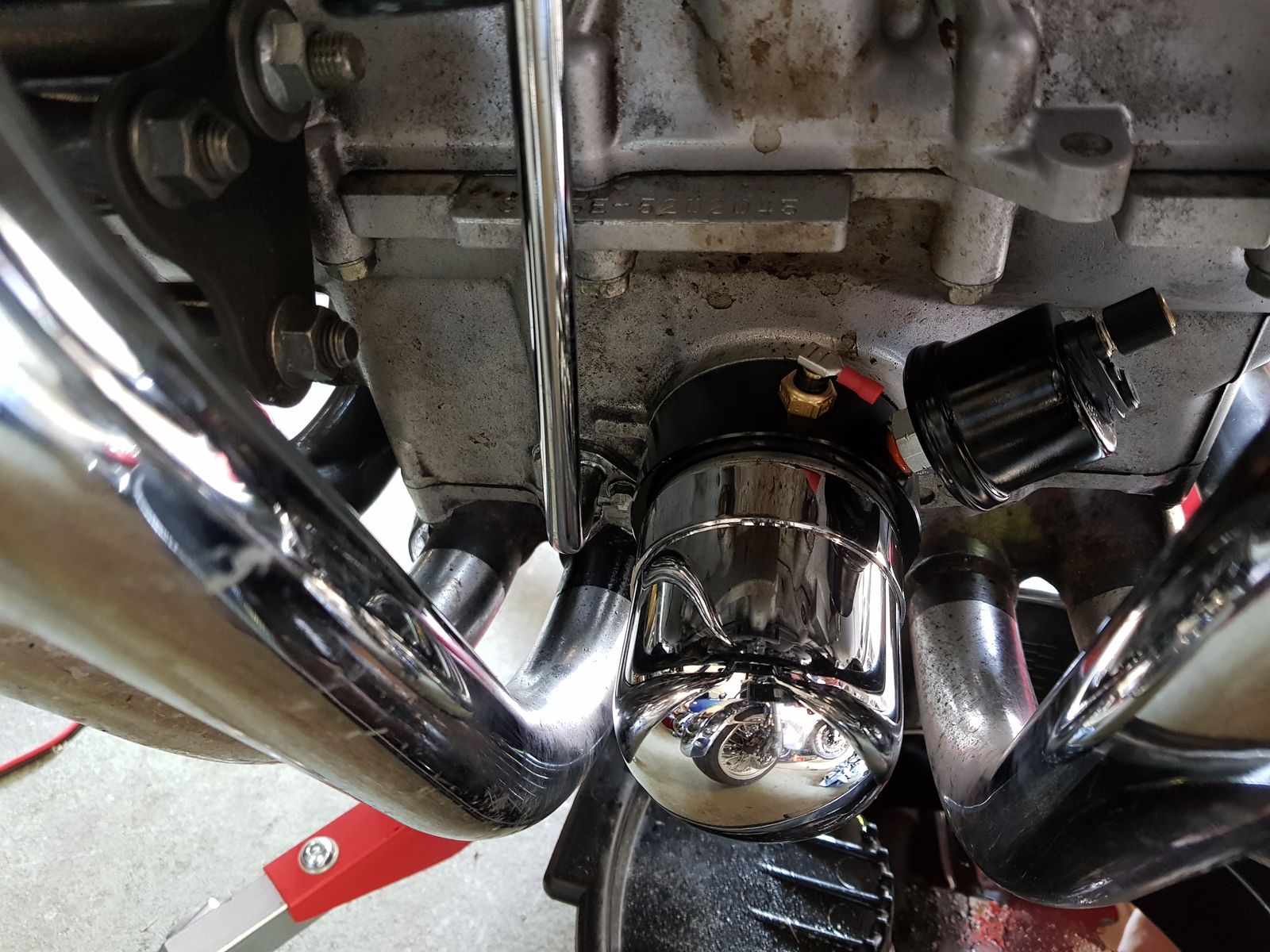

#26 Nabend,
ich hatte zuerst auch vorgehabt, die Ölblass-Schraube auszutauschen, aber mich störte dabei das Anschlusskabel, das dann runterhängt bzw. stört, wenn man mit ner Nuss die Schraube rausdrehen will.In der Bucht gibt es diese Adapterschraube:
https://www.ebay.de/itm/DAYTON…3443a2:g:SUgAAOSwCmBeRMM-
Deshalb hab ich den Ölfilter-Adapter gewählt.
GrüßeTom

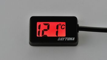

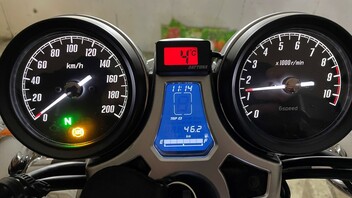

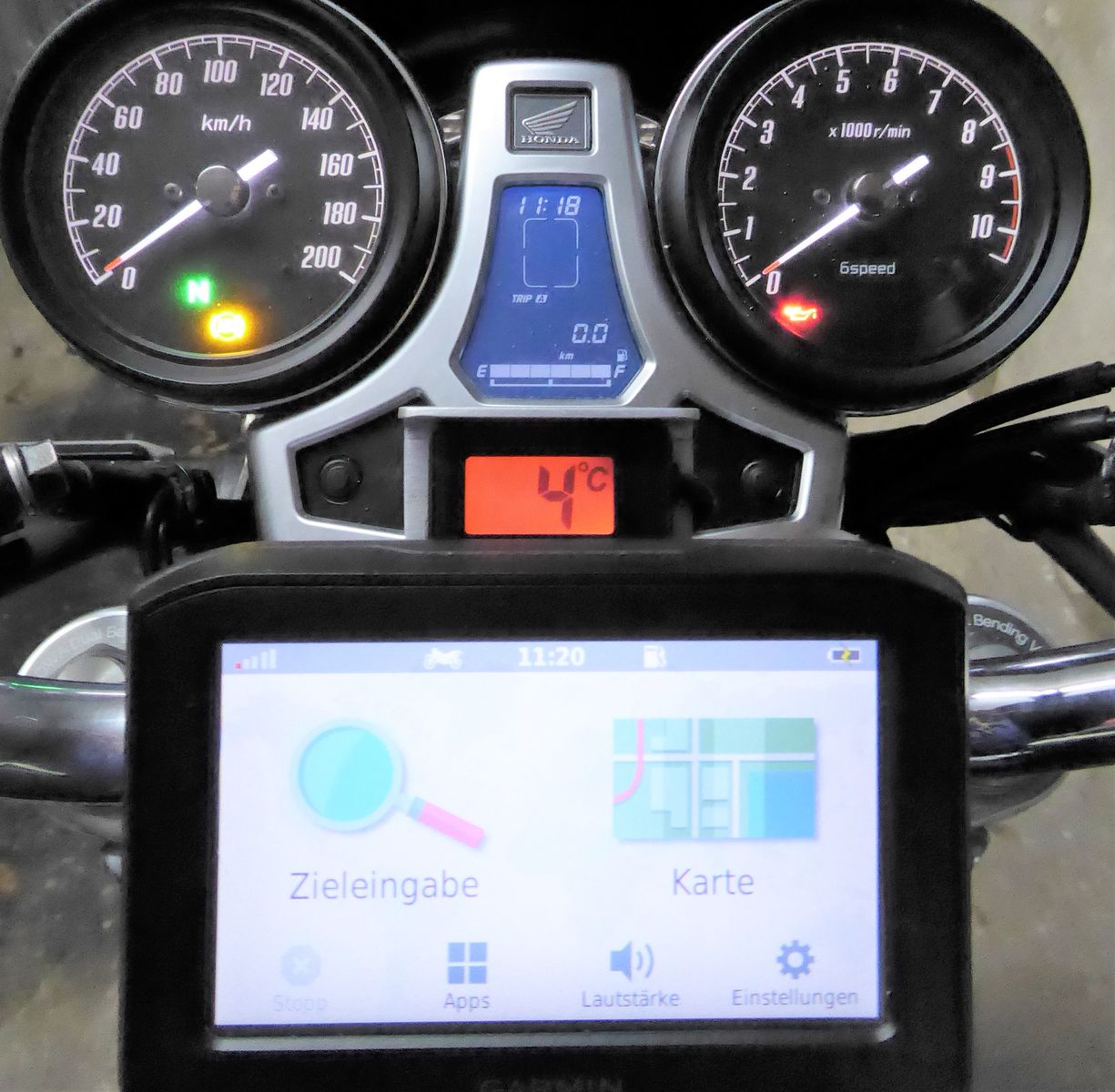

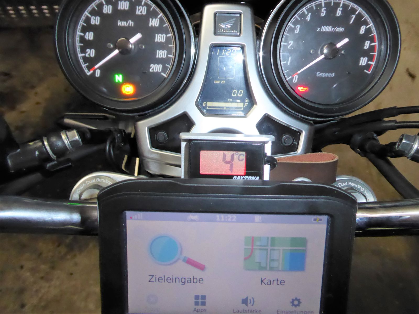

#27 Ich finde ein Öltermometer unverzichtbar, weil ich ein "Messfuzzi" bin.
Dass die CB zu heiß werden kann, kommt wohl nur im sommerlichen Stau vor. Nach meiner Erfahrung passiert bei 150° C noch nichts, bis auf das Kondenswasser, dass verkocht. Und das kann nur gut sein.
Was mich eher umtreibt, ist eine zu niedrige Öltemperatur zur kalten Jahreszeit (Ab ca. unter +10° C Außentemperatur). Meine letzte CB 1100 EX (und meine "Neue" wird nicht anders sein), genau wie meine Seven fifty, erreichen bei diesen Außen-Temperaturen keine 70 ° C, gemessen an der Ablaßschraube.
Das ist noch keine Betriebstemperatur.
Möglicher Weise entsteht kein Schaden dadurch. Mir ist es aber wichtig, dass das Motoröl 80° C hat, bevor ich den Motor voll belaste.
Als Lösung für mich habe ich die Ölkühler bei beiden Hondas mit einer Edelstahl-Ölkühlerverkleidung versehen. So kann ich die Duchströmung der Kaltluft durch die Kühlrippen verkleinern, indem ich ein hübsche Pappe zwichen Verkleidung und Kühlrippen schiebe.
So erreichen meine Motoren auch im Winterbetrieb 80° bis 90° Öltemperatur. Im Winterlichen Stau auch mal 100° bis 110°.
Ich finde es ein sicheres Gefühl, wenn ich da ein Öltermometer habe.
