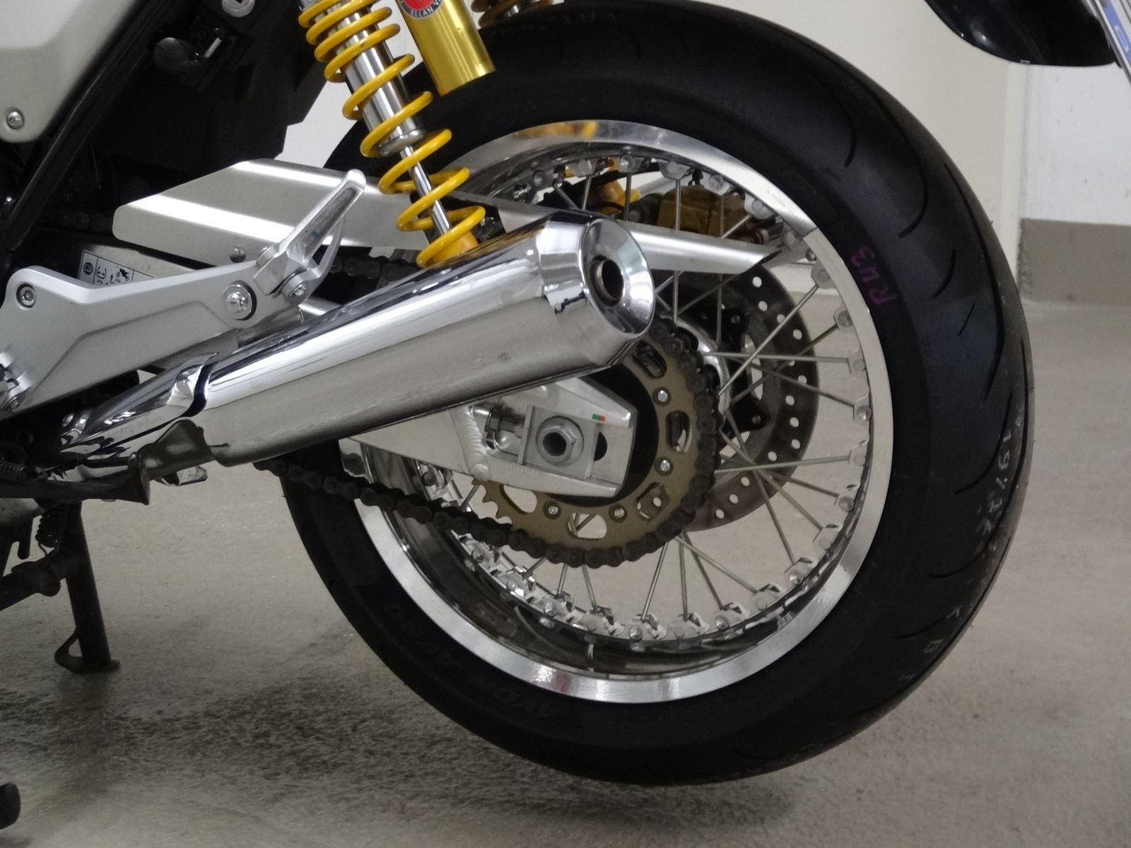

    Damit hatte ich so deutlich nicht gerechnet.
    Mit den neuen Reifen von Continental fährt meine CB 1100 RS endlich so toll und flink um die Kurven, wie es eigentlich von Anfang an hätte sein sollen!
    Vor 10 Tagen hat meine Honda-Werkstatt den Service und Reifenwechsel durchgeführt.
    Aufgezogen wurde auf meine CB 1100 RS ein Satz Conti Road Attack 3.
    Außerdem habe ich das Fahrwerk (fast so) eingstellt wie im Motorradfahrer 7/2018 (S. 25) beschrieben:
    "Wer dem RS im Namenszug auf die Sprünge helfen will, kann das CB-Handling mit der richtigen Fahrwerkseinstellung und entsprechender Reifenwahl glatt um zwei Kategorien verbessern. So gewinnt die Handlichkeit erheblich durch Vorspannen der Federbeine und Absenken der Front, ganz gleich auf welcher Reifenpaarung. Mit Federvorspannung Stufe 4 am Heck und ohne Vorspannung der Gabelfedern ergibt sich das mit Abstand beste Lenkverhalten. Obschon mit dem verbundenen Verlust an Negativfederweg etwas Komfort flöten geht. Die CB reagiert direkter, geht engere Radien und hält auch kurvenausgangs die Linie, ohne über das Vorderrad nach außen zu drängen. Durch das Erhöhen des Negativfederwegs an der Front verbessern sich zudem Rückmeldung und die Führungseigenschaften, ohne zusätzliche Unruhe in die Front zu bringen."
    Anzumerken ist hier: der oben zitierte Bericht bedauert, dass die CB 1100 RS nicht das bessere Fahrwerk der CB 1300 habe. Der Bereicht ist aus Juli 2018. Meine CB1100 RS ist Bj. 2019 und hatte inzwischen ab Werk das voll einstellbare Fahrkwerk, das die CB1300 hatte, nur dass ihre hinteren Federbeine zusätzlich sogar noch eine verstellbare Dämpfung haben und damit noch hochwertiger ausgeführt sind als die im Test angesprochenen, zur Probe montierten und gezeigten CB 1300 Federbeine. Ab wann die CB 1100 RSmit den besseren Federbeinen hinten ausgestattet worden ist, weiß ich nicht. Die gelben aus 2017 waren jedenfalls noch nicht voll einstellbar "ausgerüstet".
    Vorgestern hat ein ordentlicher Nachtregen das Salz fortgewaschen und heute hatte ich bei Sonnenschein und fast 20°C Zeit für eine erste Ausfahrt.
    Ich kann es kurz machen: die auch von mir sehr bedauerten eher schlechten Fahreigenschaften mit dem Werksreifen von Bridgestone und die daraus entstandende verhaltene Begeisterung sind passé.
    Das Fahrverhalten ist jetzt einfach viel, wirklich viel besser und es gibt keine Sturheit beim Einlenken mehr. Am schlimmsten war das ja bei niedrigen und mittleren Geschwindigkeiten, und gerade da ist die Verbesserung frappierend spürbar. Krass.
    Alles sehr easy jetzt, so wie das sein muss! Die Agilität des Conti-Reifens ist jener des Werksreifens so sehr überlegen, dass man wirklich von einem ganz neuen Fahrverhalten sprechen muss.
    Ich bin erleichtert und begeistert. So muss das sein. Ich erkenne meine CB kaum wieder und bin sehr positiv überrascht, obschon ich darauf gehofft hatte, nachdem ich diverse Reifentests und Eigenschaften der unterschiedlichen Premium-Pneus miteinander abgeglichen hatte.
    Das war eine so wichtige Sache, diesen schlechten Reifen nun endlich durch einen zur CB wirklich passenden Premium-Gummi zu ersetzen.
    Ich weiß, dass es viele zufriedene Bridgestone Fahrer gibt und will deren Freude nicht zerreden.
    Für mich gilt aber ganz klar: die CB 1100 RS fährt auf dem Werks-Bridgestone echt nicht gut. Zumindest der Conti passt aber perfekt zu diesem Motorrad, und es erinnert an das, was ich über einen Avon (und andere Fabrikate) gehört habe hier im Forum.
    Wie stark die Fahrwerksänderungen sich zusätzlich positiv auswirken, kann ich (noch) nicht genau sagen. Ich werde da im Laufe des Sommers noch ein wenig hin und her ausprobieren, glaube aber eigentlich, bereits jetzt an einem beinahe optimalen Einstellungspunkt gelandet zu sein.
    Wer also zu denen gehört, die vom werksseitig wenig "leichtfüßigen" Einlenkverhalten der CB 1100 RS enttäuscht waren: man kann es praktisch komplett abstellen, indem man den Reifen wechselt und das Fahrwerk mittels der gegebenen Verstellmöglichkeiten anpasst.
    Wenn ich mir vorstelle, dass die gespeichten (un weiterhin für mich unbezahlbaren) Kineo-Felgen wegen ihrer geringeren Massen da noch eins draufsetzen... irre.
    So oder so bin ich mit der neuen, enorm verbesserten Fahrwerks-Reifen-Situation vollauf bedient und wollte das einfach mal gleich hier berichten, wie angekündigt.
    Die Saison kann beginnen ;)

    ich habe die Kineo-Felgen montiert und fahre außerdem auch alternative Reifen (Avon Road-Racer). Die Kineo-Felden addieren nicht mehr besonders viel dazu. Entscheidend für die bessere Kurvenwilligkeit ist der veränderte Reifen. Die KINEO-Felgen sehen aber einfach geil aus.

  • #40
